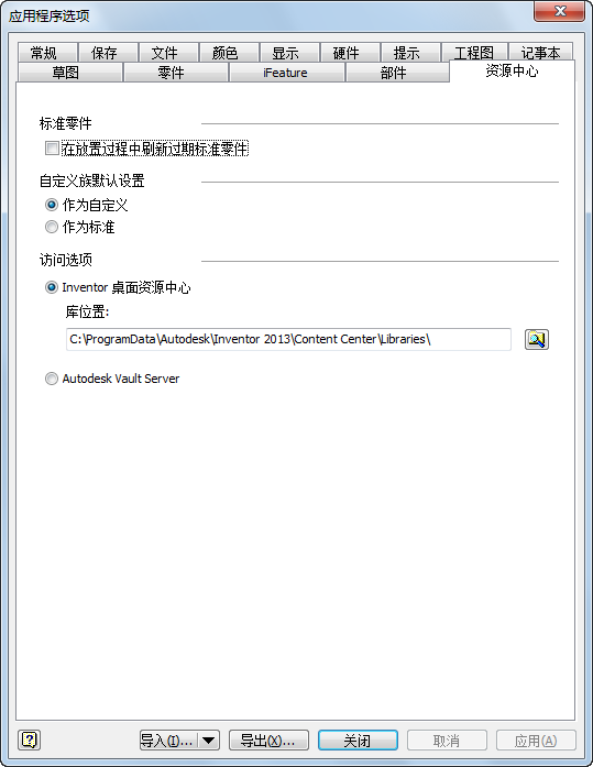

Inventor 桌面资源中心的默认位置为:C:\ProgramData\Autodesk\Inventor <版本>\Content Center\Libraries 或 C:\Documents and Settings\All Users\Application Data\Autodesk\Inventor <版本>\Content Center\Libraries 文件夹。您可以通过“应用程序选项”-->“资源中心”选项卡更改此默认位置。请参见图 1。

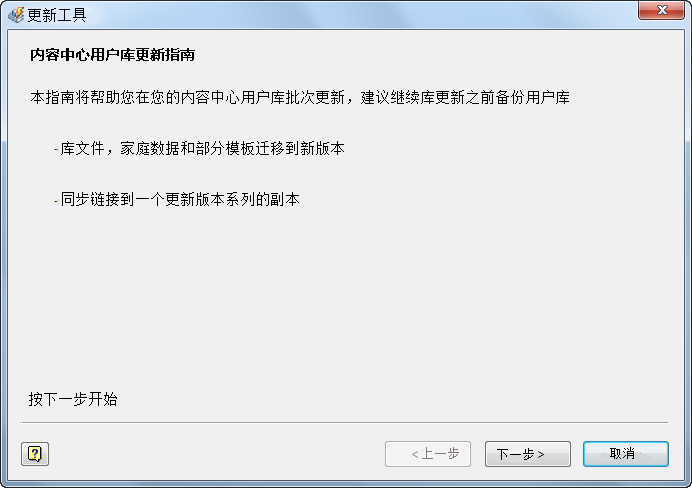

步骤 3:在“更新工具”对话框中,使用“资源中心用户库更新向导”。可以单击“下一步”按钮来逐步完成自定义库的移植。请参见图 3。
图 3

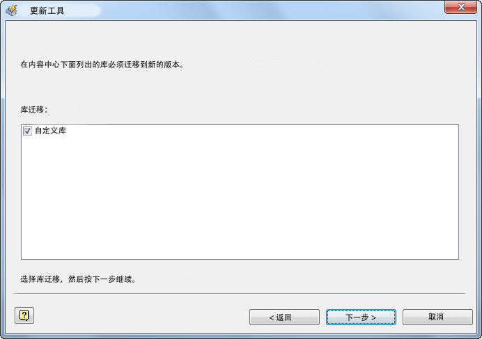

此时将显示“更新工具”对话框。单击“下一步”,则会列出将要更新的旧的自定义资源中心库。请参见图 4。
图 4
选择要更新的库。如果有多个用户库过期,您可以在同一个流程中选择多个要更新的库。然后单击“下一步”。

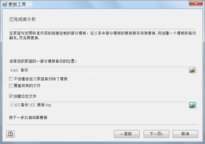

将执行库分析,且会显示分析结果。如果发现任何问题,必须先将其解决,然后再继续。如果没有发现问题,将显示“备份”选项。指定文件夹以创建备份,然后单击“下一步”。请参见图 5。

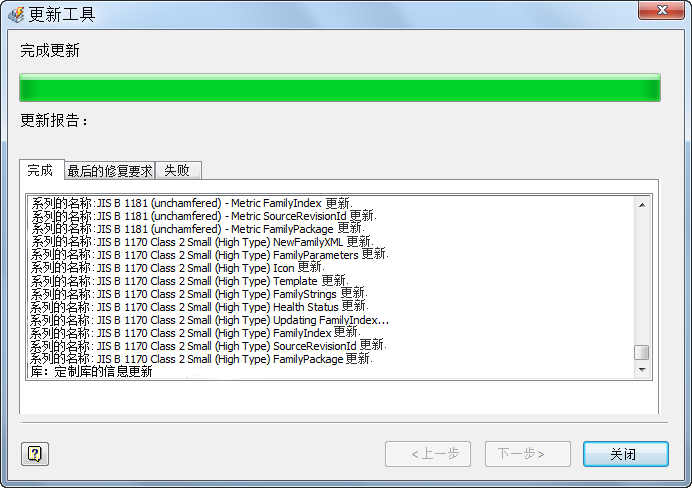

流程结束后,请查看更新报告。请参见图 7。

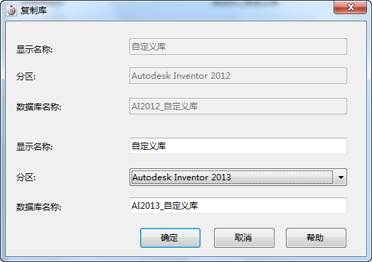

步骤 3:将旧的资源中心库移植到新版本的 ADMS 中。
导入库或恢复旧版本 ADMS 的备份时,通常会自动将旧的自定义资源中心库移植到新版本的 ADMS 中。
