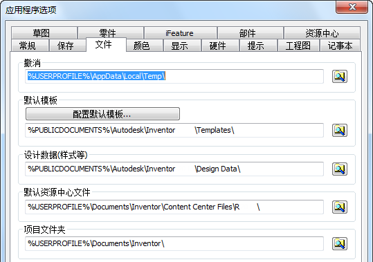

默认情况下,Autodesk Inventor 随附提供的样式库位于 C:\Program Files\Autodesk\Inventor <版本>\Design Data 文件夹或 C:\Users\Public\Documents\Autodesk\Inventor <版本>\Design Data 文件夹。也可以从“应用程序选项”的“文件”选项卡获取样式库位置。请参见图 1。如果您在联网环境中工作,此文件夹位置将位于网络上的共享位置,而不是在本地硬盘驱动器上。如果您不确定此位置,请与 IT 管理员或 CAD 管理员联系。

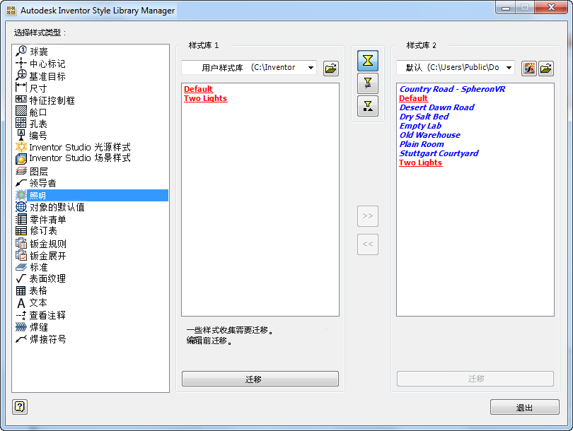

- 此时将显示“Inventor 样式库管理器”对话框。请参见图 2。

- “样式库 1”窗格的左侧提供了一个浏览器按钮,用于导航到旧样式集合(.xml 格式)所在的文件夹。默认情况下,文件夹位置为 C:\Program Files\Autodesk\Inventor <旧版本>\Design Data 或 C:\Users\Public\Documents\Autodesk\Inventor <旧版本>\Design Data。您也可以单击“打开样式库”按钮以选择指定的旧样式库文件夹。
- “样式库 2”窗格中对话框的右侧也提供一个浏览器按钮,用于导航到新样式库所在的位置。默认情况下,文件夹位置为 C:\Program Files\Autodesk\Inventor <新版本>\Design Data 或 C:\Users\Public\Documents\Autodesk\Inventor <版本>\Design Data。您也可以单击“打开样式库”按钮以选择指定的新样式库文件夹。
- 在图 2 所示的示例中,已从对话框最左侧的“选择样式类型:”列表中选择了光源样式集合。此外,已使用适当的浏览器按钮选择了旧样式库文件夹和新样式库文件夹的位置,其内容将分别显示在左侧窗格和右侧窗格中。在“旧样式库”窗格中,“移植”按钮将亮显。

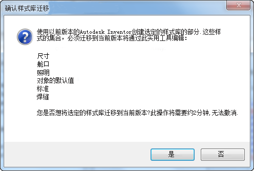

- 单击“样式库 1”窗格底部的“移植”按钮,以启动样式移植。(请注意,此按钮仅在需要移植库的情况下启用。)“确认样式库移植”对话框将显示,提示您确认移植。根据需要单击“是”或“否”(如图 3 所示)。

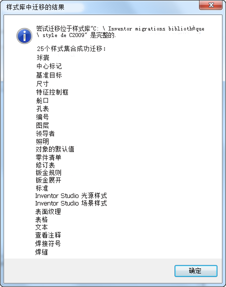

- 移植过程可能需要一两分钟。完成后,将显示一个对话框,其中显示移植结果。请参见图 4。单击“确定”按钮关闭对话框。

样式集合列在“样式库”窗格中的方式有三种。可以使用位于“样式库管理器”对话框顶部中心的过滤器按钮控制这三种方式,具体描述如下:
显示所有样式:默认情况下处于激活状态,此按钮将列出样式库中的所有样式。两个库中定义相同的样式将以常规黑色字体显示。
显示不匹配的样式:单击此按钮可显示两个库中定义不同的样式。在此设置中,样式名称已添加下划线并以红色显示。
显示唯一的样式:单击此按钮可显示一个库中存在而另一个库中不存在的样式。在此设置中,样式名称为斜体,并以蓝色显示。

将样式库移植到新版本的 Inventor 中后,您必须选择将哪个样式集合(如果有)复制到新库中。例如,从“样式库 1”窗格中选择一个样式。选择一个或多个样式后,单击“将选定样式从样式库 1 复制到样式库 2”按钮,以将其添加到新库中。
使用复制样式功能,我们可以将所有移植的自定义样式复制到新样式库中并使用它们。
