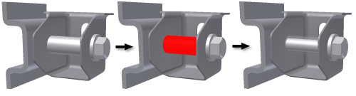

排除零部件以简化部件
从分析中排除零件或部件的步骤:
  1. 展开部件浏览器节点,直至您看到要排除的零部件的级别为止。
  2. 在零部件上单击鼠标右键,然后选择“从仿真中排除”。或者,在图形区域的零部件上单击鼠标右键,然后单击“从仿真中排除”。
当在分析环境中时,排除的零部件的显示将变为透明。

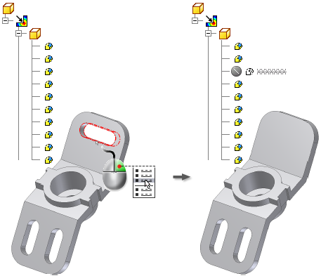

排除特征以简化零件和部件
抑制要分析的特征可以加快网格创建流程。从应力分析中排除图形窗口中的零件特征的步骤:
  1. 将选择过滤器更改为“选择特征”。
  2. 在图形窗口中,选择要排除的特征,这些特征可以单独选择,也可以通过多选方式选择。
  3. 单击鼠标右键,然后选择“从分析中排除”。
这些特征在图形窗口中变为不可见。在浏览器中,这些特征不可用,并带有“排除”图标 。从属特征也因此在浏览器中不显示且不可用。
注: 为了进行应力分析,排除的特征将被抑制,但当您返回零件或部件造型环境时,将忽略这种抑制。此外,不能排除已在造型环境中被抑制的特征。
或者,可以在浏览器中选择要排除的特征:
  1. 展开零件浏览器节点,直至达到您看到要排除的特征的级别为止。
  2. 在特征上单击鼠标右键,然后选择“从仿真中排除”。
如果在创建有限元网格时发生错误,将显示错误对话框。可能有问题的几何图元将亮显,并将停止网格创建。
