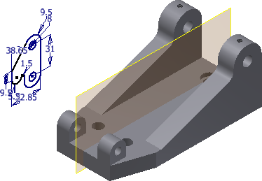

    草图零部件即已定向,如下图所示。
  4. 在图形窗口中单击以放置一个副本,然后单击鼠标右键,选择“确定”,或按 ESC 键以退出命令。

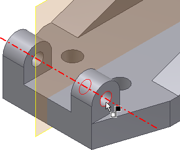

  5. 启动“约束”命令,并将光标移动到草图圆的边上。
    当轴显示时,选择圆,如下图所示。
  6. 若要选择轴作为约束的另一半,请将光标移动到基座上孔的内侧。显示轴预览时,在孔内侧选择,如下图所示。当显示绿点时,请勿选择孔的边。这个点是点约束,不会产生轴到轴的约束。
  7. 单击“确定”以创建约束。

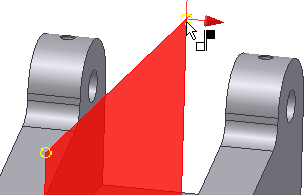

  10. 在夹具草图上,选择“XY 平面”作为第一次选择。
  11. 选择位于基座中心的工作平面,如下图所示。
    预览中会显示配合约束。
  12. 在对话框的右下角,单击“表面齐平”选项。单击“确定”按钮以应用约束,并结束命令。

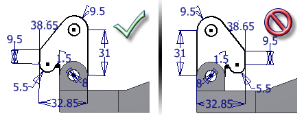

    下图左侧显示了正确的配合/表面齐平解决方案。右侧的解决方案是配合/配合的结果。如果出现失误,可编辑约束并应用正确的解决方案。在这种情况下,为您指定正确的解决方案。以后使用预览来帮助您确定在两个平面之间应用配合/配合约束还是配合/表面齐平约束。
