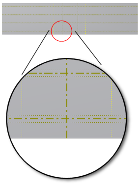

展开模式已创建。“展开模式”选项卡显示为激活的功能区选项卡。
展开模式将显示形成正方形管材的四个 90 度折弯的折弯中心线和折弯范围。它还将显示通过轮廓旋转特征创建的两个 30 度旋转的两条旋转中心线。为实现 CNC 生产中的灵活性而将展开模式导出至 DWG 或 DXF 格式时,折弯中心线、折弯范围、滚动中心线和滚动范围全部会导出至单独的图层中。
