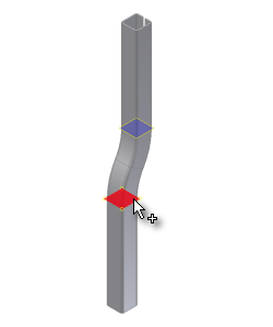

  3. 单击 “钣金”选项卡 “修改”面板 “展开” 。“展开”对话框将显示,轮廓旋转特征末端将显示两个基础参考平面。
  4. 在此练习中,首先展开轮廓旋转特征。请在图形窗口中单击以选择较低的基础参考平面。
    选择基础参考后,将亮显可相对于此参考重新展开的旋转。
