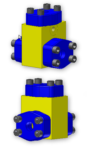

为阵列参数指定描述性名称
创建螺钉零部件阵列时,也将创建新的模型参数。重命名这些参数以便在此教程后面使用。
  1. 打开“参数”对话框。
  2. 单击“表达式”单元中包含 0.69 的参数名称。
  3. 将参数名称更改为 port_a_y_dist_between_screws。
  4. 单击“表达式”单元中包含 1.50 的参数名称。
  5. 将参数名称更改为 port_a_x_dist_between_screws。
  6. 对于 port_b_union_screw 和 port_c_union_screw 重复前面的步骤。记住在完成时重命名阵列。从前视图和后视图角度,您的模型应如图所示。
  7. 保存部件文件。
