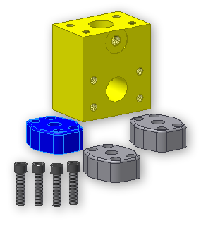

装配前自定义零部件
装配零部件前,我们可以稍作更改,以便在此项目中标识它们。
更改部件中零部件的外观
首先,我们更改活接阀帽零部件的外观,使之更清晰地显示出来。
  1. 单击第一个活接阀帽零部件。
  2. 从快速访问工具栏中,展开“外观”下拉菜单,然后选择“蓝色”。
  3. 重复外观选择步骤为其他两个活接阀帽零部件选择外观。
重命名部件中的零部件
迄今为止,模型浏览器中已列出了添加到部件中的零部件。这些零部件的名称与其所参考的文件名称相同。我们必须更改部件中的零部件名称,以体现其用途。我们也要删除 iPart 成员标识。
重命名零部件可以确保以后更改 iPart 成员的名称时不会导致规则中的零部件名称过时。如果名称过时,则规则无法正确执行。
  1. 浏览至模型浏览器。
  2. 对于此处列出的每个零部件,在名称上慢双击,更改为指定名称。
    • 将 union_cap [Model Code = 050]:1 替换为 port_a_union。
    • 将 union_cap [Model Code = 050]:2 替换为 port_b_union。
    • 将 union_cap [Model Code = 050]:3 替换为 port_c_union。
    • 将 Screw-01:1 替换为 port_a_union_screw。
    • 将 Screw-01:2 替换为 port_b_union_screw。
    • 将 Screw-01:3 替换为 port_c_union_screw。
