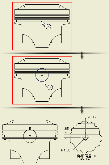

  1. 在功能区上,单击 “放置视图”选项卡 “创建”面板 “局部视图” 。
  2. 单击选择现有视图作为父视图。
  3. 在“局部视图”对话框中,设置视图标识符号、比例、和视图标签的可见性。如果需要,请单击“编辑视图标签”,并在“文本格式”对话框中编辑局部视图标签。
  4. 设置显示样式和局部视图的轮廓形状。
  5. 设置“切断形状”。如果选择了“平滑”切断形状,则您可以选择显示局部视图的全边界,并在父视图中的局部视图和局部视图边界之间添加连接线。
  6. 在图形窗口中,单击以确定适当局部视图的中心,然后移动光标,并单击以确定局部视图的外边界。
  7. 将预览移到适当位置,然后单击以放置视图。局部视图与轮廓大小成比例。
    演示如何创建局部视图
