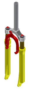

  2. 单击“打开”命令,导航至“Assembly FEA 3”文件夹。
  3. 单击“Suspension-Fork_Complete.iam”,然后单击“打开”。或者,双击 .iam 文件。
  4. 使用“另存为”以新名称保存模型,例如“Suspension-Fork_Stress.iam”。没有必要对所有零部件都选“是”。

  7. 在浏览器中,在以下零部件上单击鼠标右键,并清除“抑制”旁边的复选标记:
    • Fork-Crown:1
    • Fork-Slider:1
    • Fork-Tube:1
    • Fork-Slider_MIR:1
    • Fork-Tube_MIR:1
