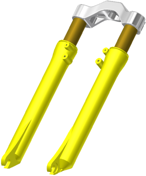

执行结构频率(模态分析)调查以了解自然振型和振动频率。
- 种类
仿真
- 所需时间
30 分钟
- 使用的教程文件
Suspension-Fork_Complete.iam
本教程使用 Inventor 部件。它将演示使用三维打印创建、求解和查看结果的过程,以说明各种振型和对应的频率值。
包括手动接触和高级网格设置的选择。找到前 10 种振型并解释结果。
