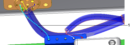

  1. 在功能区,单击 “三维布线”选项卡 “布线”面板 “取消布线” 。
  2. 确认未选中“所有导线”复选框。在图形窗口中,选择“导线 1 (1)”作为要取消布线的导线。

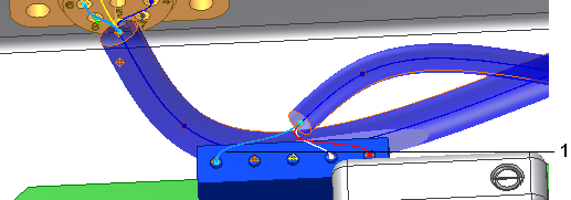

  3. 在“取消敷设”对话框内,单击“确定”。
    导线 1 (1) 将返回取消布线状态。
