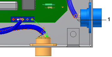

  1. 激活“线束部件 2”。
  2. 在功能区,单击 “三维布线”选项卡 “布线”面板 “取消布线” 。
  3. 确认清除了“所有导线”和“所有线束段”复选框。
  4. 确保选中了“导线”按钮,然后在图形窗口中选择黑色电缆导线 (1) 作为要取消敷设的电缆导线。
    在浏览器中,该电缆线被标记为 Cable1:1。
  5. 单击“线束段”按钮,然后在图形窗口中单击两个蓝色接头(零件 360575:1 和零件 360575:2)之间的线束段。
  6. 单击“确定”。
    电缆中的这两条导线都将返回取消布线状态。
