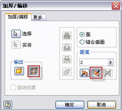

  1. 在“三维模型”选项卡的“曲面”面板上,启动“加厚/偏移”命令。
  2. 在对话框中,将“输出”设置为“曲面”,然后选择拉伸曲面作为选择项。将新曲面的方向设置为实体内部。将“距离”设置为 2 mm。单击“确定”创建曲面。
  3. 关闭拉伸曲面的可见性。

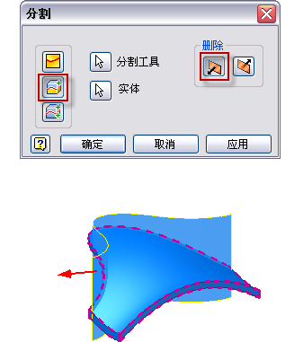

  4. 启动“分割”命令。

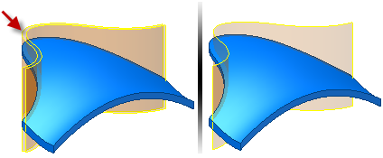

  5. 选择“修剪实体”选项;选择该曲面作为“分割工具”。确保要删除的一侧指向远离材料的方向。
    注: 旋转模型,以确定要删除的侧面箭头指向远离实体的方向。您还可以选择第二个删除方向,而不是下图中所指示的方向。只要输出是正确的,可以接受不同的方向。
  6. 单击“确定”删除材料。

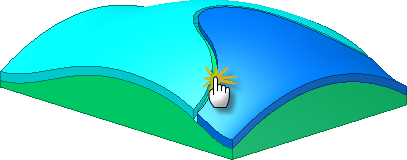

  7. 关闭曲面的可见性。
  8. 打开所有实体的可见性。请注意,实体之间有 2 mm 的间隙。
  9. 保存文件。
