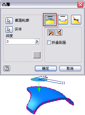

  3. 启动“凸雕”命令。
  4. 将“深度”设置为 3 mm。
  5. 选择“从面凸雕”选项。
  6. 单击“确定”创建凸雕特征。

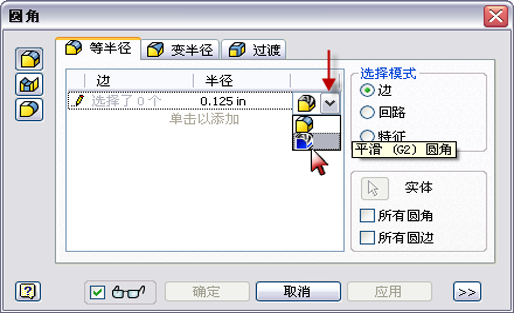

  7. 启动“圆角”命令。
  8. 在“圆角”对话框中,为“半径”值输入 2 mm。
  9. 选择下拉列表,并将圆角类型设定为“平滑 (G2)”。
    单击铅笔图标以切换至选择模式。

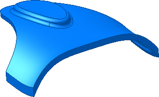

  10. 选择凸雕特征的上部边和下部边,然后单击“确定”创建圆角。
  11. 保存文件。
