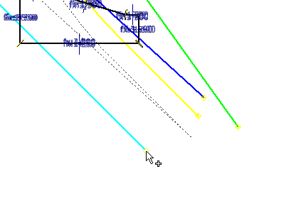

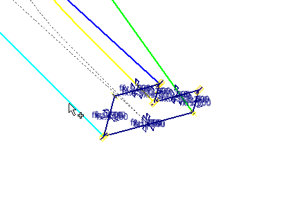

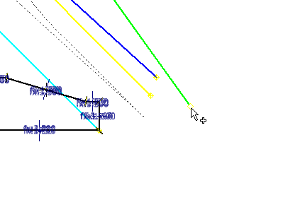

  4. 选择青(浅蓝)色线末端的工作点作为左下点。
  5. 选择绿色线末端的工作点作为右下点。
  6. 选择蓝色线末端的工作点作为左上点。
  7. 选择黄色样条曲线末端的工作点作为右上点。

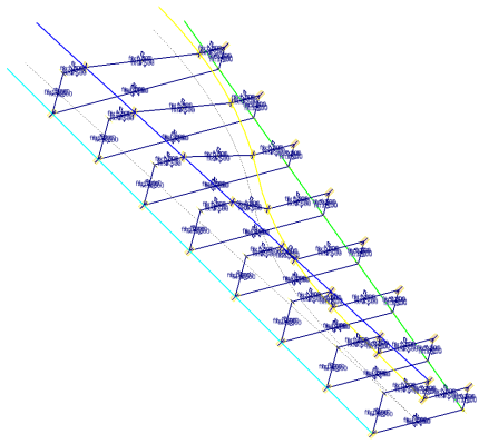

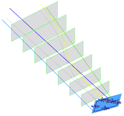

  8. 选择“路径阵列”选项卡指定路径信息。
  9. 选择青(浅蓝)色线作为阵列路径(“路径”按钮将自动选中)。工作平面是基于选定路径自动选择的。
  10. 在“引用数量”字段中输入 8。
  11. 在“偏移”字段中输入 2500 mm。
  12. 单击“下一步”显示“iCopy: 文件名”对话框。由于 iCopy 定义中没有可重用的零部件,因此不显示“复制/重用 iCopy 零部件”对话框。
  13. 单击“确定”完成该命令。创建的 iCopy 结果如图所示。如果 iCopy 不成功,请返回到 iCopy 模板,并审查创建步骤。
