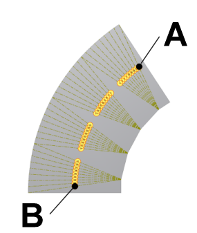

  1. 在图形窗口中单击鼠标右键,然后从弹出式关联菜单中选择“定向重排序”。
    应用折弯顺序替代的定向重排序方法需要选择起始折弯和结束折弯。系统将在选定的折弯之间应用新的折弯顺序。
  2. 单击最上面的折弯符号(在上一幅图像中标有 A),选择替代顺序的起始位置。

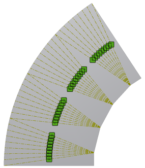

  3. 单击最下面的折弯符号(标有 B),选择终止位置。请注意,符号全部从黄色圆更改为绿色正方形。
    还请注意,编号顺序已经更改。您选择的作为起始位置的折弯现在的编号为 1。其余的折弯将按顺序编号,直至选择为结束位置的折弯。
