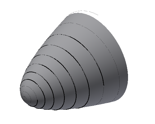

创建三维表达式曲线
在本小节中,您将在三维草图中创建一个表达式曲线。对于该曲线,您可以使用表达式的圆柱坐标。该三维草图将在扫掠特征中用作路径。
  1. 新建三维草图。
  2. 启用“表达式曲线”命令。
  3. 选择显示“笛卡尔”的“坐标”下拉列表,然后选择“圆柱”以更改坐标系。
  4. 输入以下值:
    • r(t): t
    • θ(t): 1800 * t
    • z(t): t^2
    • tmin: 0.5
    • tmax: 1.7
  5. 完成草图。
