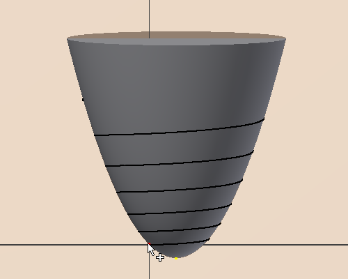

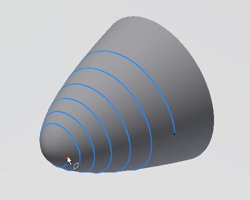

  2. 选择刚创建的三维表达式曲线,然后选择曲线的起点。这将创建一个在选定点处垂直于曲线的工作平面。
  3. 在工作平面 1 上新建草图。
  4. 投影三维表达式曲线的起点。该点与您用于创建工作平面的点是同一个点。

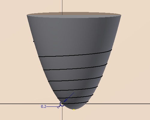

  5. 创建一个圆。将投影的点用作圆的圆心。
  6. 将圆的尺寸标注为 0.2 mm。
  7. 完成草图。

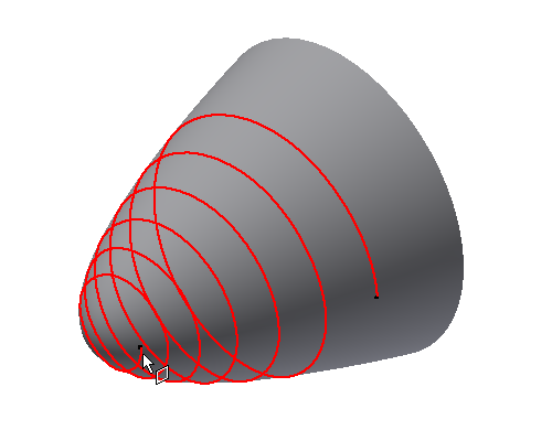

  9. 启动“扫掠”命令。该圆将被自动选作截面轮廓。
  10. 选择三维表达式曲线作为路径。

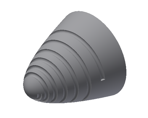

  11. 将操作更改为“求差”。
  12. 单击“确定”。
