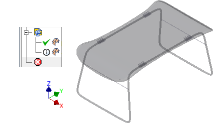

    导入过程完成后,将显示一个对话框,指出文件包含错误。
    正常几何图元
    需要进一步检查的几何图元
    包含错误并需要修复的几何图元
  11. 单击对话框中的“是”,在修复环境中打开文件。
文件将在修复环境中打开并包含两个组合实体。在浏览器中单击每个实体以进行标识。桌支架正常,但是不能实体化,需要进一步检查桌面。
