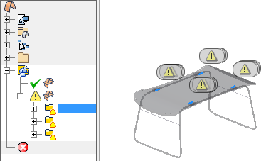

查找错误
  1. 单击“查找错误”命令。
  2. 单击“全选”选择所有实体,然后单击“确定”。
  3. “查找错误结果”对话框将显示,其中包含图例。
    正常几何图元
    需要进一步检查的几何图元
    包含错误并需要修复的几何图元
  4. 单击“确定”。
检查组合曲面节点下列出的错误类型。
单击错误类型的父节点,在所有出现问题的位置显示错误图示符。请注意,所有严重的模型错误都在安装卡扣中。
