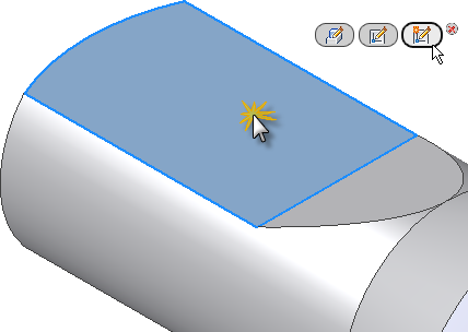

  1. 单击零件顶部的平面。
  2. 直接操纵小工具栏将显示,且从左边开始显示三个按钮,分别提供了以下命令:
    • 编辑拉伸
    • 编辑草图
    • 创建草图
  3. 选择第三个按钮“创建草图”。
  4. 视图将自动旋转为与 XY 平面平行。这是因为“应用程序选项”对话框的“草图”选项卡上“新建草图后,查看草图平面”选项处于激活状态。

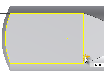

  6. 单击功能区上“草图”选项卡 “绘制”面板 “矩形”,然后从下拉菜单中选择“两点矩形”。您也可以在图形窗口中单击鼠标右键,然后从标记菜单中选择“两点矩形”。
  7. 选择如图所示的相似点,以放置矩形的右下角。不用在意“指针输入”字段中显示的值。

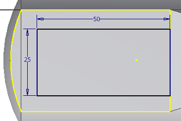

  8. 将光标移动到左上方,以激活矩形的水平和竖直值输入框。当前的输入位置是代表水平尺寸的值输入字段。输入 50,然后按 Tab 键。锁定图标指示矩形的水平尺寸已受到完全约束。
  9. 现在,输入位置移动到代表竖直尺寸的第二个值输入字段。输入 25,然后按 Tab 键。
  10. 按 Enter 键绘制矩形并标注尺寸。由于对存留尺寸使用了动态输入来输入尺寸值,因此矩形尺寸已经完全标注。
  11. 单击鼠标右键,然后从标记菜单中选择“完毕 [Esc]”,退出“两点矩形”命令。

    现在,我们创建一个竖直尺寸,使矩形位于平面中心。
  12. 单击功能区上“草图”选项卡 “约束”面板 “尺寸”,或按 D 键调用“尺寸”命令。请记住,也可以从标记菜单中选择“通用尺寸”。
  13. 选择两个线端点,如图所示。将光标移动到左侧并单击以放置尺寸。
  14. 在“编辑尺寸”文本框中输入 6.71。单击绿色箭头(或按 Enter 键)以创建尺寸。
  15. 单击鼠标右键,然后从标记菜单中选择“完毕 [Esc]”。
