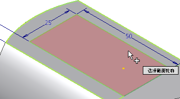

  3. 单击“拉伸”按钮并选择矩形作为待拉伸的截面轮廓。务必选择矩形内部。
