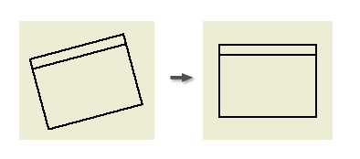

旋转工程视图
若要旋转工程视图,请选择一条模型边,然后将边旋转指定角度,或者旋转至竖直或水平位置。不能旋转具有从属剖视图或斜视图的视图。
  1. 在要旋转的视图上单击鼠标右键,然后从菜单中选择“旋转”。“旋转视图”对话框将显示。
  2. 按边旋转视图的步骤:
    • 从“由”列表中选择“边”。
    • 在工程视图中选择一条边。
    • 选择“水平”可以使所选边水平,选择“竖直”可以使所选边竖直。
  3. 按角度旋转视图的步骤:
    • 从“旋转视图依据”列表中选择“绝对角度”或“相对角度”。
      注: “绝对角度”选项将相对图纸的坐标系将视图旋转指定角度。“相对角度”将根据视图的目前方向按指定角度旋转视图。
    • 输入要使所选视图旋转的角度。
    • 选择视图旋转的方向。
  4. 指定是否旋转从属视图:
    • 选择“旋转视图”以仅旋转选定视图。子视图将保持原始方向。
    • 选择“旋转照相机”可将旋转动作传播给所有从属视图。
  5. 单击“确定”关闭对话框。如果出现通知您从属视图旋转的消息框,请单击其中的“确定”。
