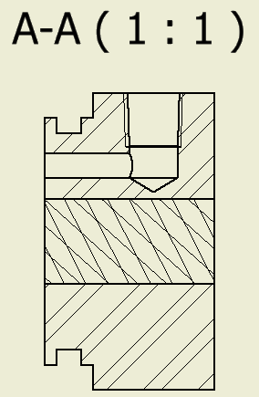

  3. 单击“视图 A-A”。
    在“标注”选项卡上,单击“草图组”“创建草图”。在“绘制”组中,单击“投影几何图元”,然后选择视图中间的四条线。单击“完毕”(ESC)。
    在“草图”选项卡上的“绘制”组中,单击“填充/剖面线填充面域”然后在投影的线定义的截面轮廓内单击。
  4. 在“剖面线/颜色填充”对话框中,单击“剖面线”按钮以启用剖面线控件。在“剖面线”列表中,选择“Sample1”。
    图案将显示在草图中。尽管选择的是 Sample1 图案,但剩余的设置并未更新。以前的“角度”设置不太适合此图案,因此请尝试使用其他角度。
    在“角度”中,输入 90 度,然后单击“确定”。
    对话框将关闭。单击“完成草图”返回工程图。剖视图将类似于下图。
