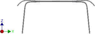

  1. 单击“主视图”。
  2. 使用 ViewCube 将视图定向到与下图相匹配。
  3. 在 ViewCube 上标为“右视图”的面上单击鼠标右键,然后选择“将当前视图设定为前视图”。
  4. 单击 ViewCube 的左上角将等轴测视图设定为与下图相匹配。
  5. 在“主视图”图标上单击鼠标右键,选择将“将当前视图设定为主视图”,然后选择“布满视图”。
更改这些设置可以简化导航。还可以更正此视图的照明和渲染设置。阴影地平面现在与 XY 平面对齐。
