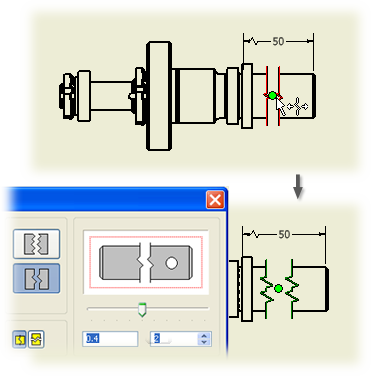

编辑断开视图
可以更改视图的打断样式、显示、间隙、符号数、位置和通过打断所去掉的零部件视图量。
编辑符号的打断样式、显示、间隙或数量
  1. 在图形窗口中,选择打断线,单击鼠标右键,然后选择“编辑打断”。
  2. 更改对话框中的任意选项,然后单击“确定”。
注: 不能编辑打断的方向。要修改打断的方向,请删除打断,然后使用新的方向重新放置打断。
编辑通过打断而去掉的零部件视图的位置和数量
  1. 选择视图打断以亮显打断线。
  2. 拖动打断线以更改打断位置。
  3. 拖动其中任何一条打断线来增加或减少去掉的零部件视图量。将打断线从初始视图的打断位置移走,会增加去掉零部件的视图量。向初始视图打断位置移动打断线,会减少去掉的零部件视图量。
注: 可以选择一对或一组打断来同时移动。
编辑尺寸线打断的位置
  1. 选择打断的尺寸线。
  2. 将打断尺寸线操纵器拖到适当位置。
编辑尺寸线打断的可见性
  1. 选择打断的尺寸线。
  2. 拖动打断的尺寸线打断,以便使用尺寸文本隐藏打断。也可以拖动尺寸文本来覆盖打断。
编辑视图打断所隐藏的标注符号的可见性
附着到被打断删除的区域的标注符号处于隐藏状态。
  1. 选择视图打断。
  2. 拖动打断位置或减少去掉打断的量以显示标注符号。
  3. 修改标注符号的位置。
