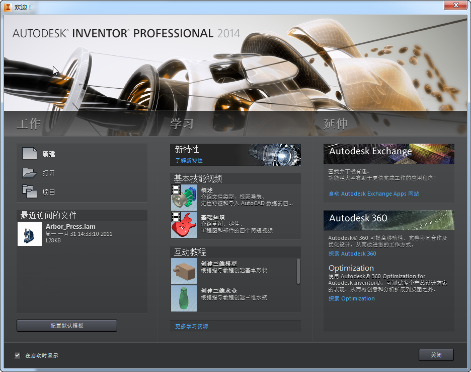

如果 Autodesk Inventor LT 处于零文档状态(未打开任何文件),您可以直接在欢迎屏幕上访问“项目”命令。

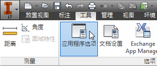

否则,可以在“快速入门”选项卡中访问该命令:
  1. 单击“选项”面板中的“应用程序选项”,然后单击“文件”选项卡。
  2. 在工作路径下,浏览至 Autodesk\Inventor LT [版本]\Tutorial Files
  3. 单击“应用”
