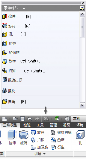

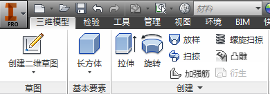

新界面的基本特征是以前位于工具面板和工具栏上的命令,这些命令现在位于选项卡上。

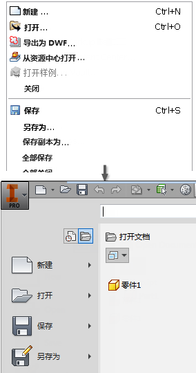

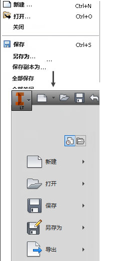

以前位于“文件”菜单上的命令现在位于“应用程序”菜单上。
