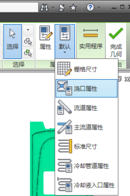

  1. 单击 “几何”选项卡 > “属性”面板 > “默认”),然后从下拉菜单中选择 “浇口属性”打开“浇口属性”对话框。
  2. 在“浇口类型”下拉菜单中选择“”并在“浇口形状”下拉菜单中选择“圆锥”。
  3. 在“始端直径 (1)”中输入 4 mm 并在“末端直径 (2)”中输入 2 mm。
  4. 在“取向”下拉菜单中选择“水平按长度”,然后单击“确定”。
