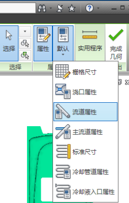

  1. 单击 “几何”选项卡 > “属性”面板 > “默认”),然后从下拉菜单中选择 “流道属性”打开“流道属性”对话框。
  2. 在“流道类型”下拉菜单中选择“”并在“流道形状”下拉菜单中选择“圆形”。
  3. 在“直径 (1)”中输入 4 mm,然后单击“确定”。
  4. 在“几何”选项卡的“属性”面板上“默认”下拉菜单中单击“栅格尺寸”。
  5. 将“栅格尺寸”设置为 5 mm 并单击“确定”。在此阶段,栅格将不会显示。
