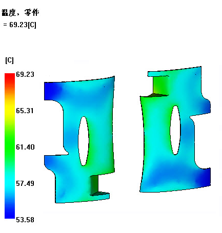

在本教程中,您将使用双型腔工具为面板设置和运行冷却分析。冷却分析将计算稳定状态或整个成型周期的平均温度。至少需要对零件、模具边界和冷却管道进行建模。使用这种方法,很容易修改冷却管道的位置,以查看冷却管道位置的影响。本教程使用保压分析教程中完成的零件、浇注系统和模具边界等模型。无需完成保压分析教程即可完成本教程,但请查看这些步骤。如果要查看以前的教程,请单击此处。
