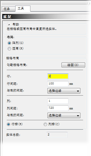

在本任务中,您将重复零件以生成一个双型腔工具。
  1. 依次单击“主页” > “模具类型” > “多型腔”
  2. 依次单击“主页” > “几何” > “布局重复”
    1. 输入 2 行。
    2. 输入 100 mm 作为行间距。
    3. 选择从“选择边缘”开始计算间距。
    4. 输入 1 列。
    5. 单击“确定”

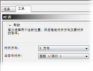

  3. 依次单击“几何” > “布局” > “对齐”
    1. 选择“X 轴方向”作为“对齐方向”。
    2. 按住 Ctrl 键并同时选择两个注射位置。
    3. 从“与零件对齐”字段中选择“型腔 1/浇口 1”
    4. 单击“确定”
