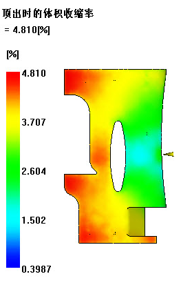

保压分析快速入门教程
在本教程中,您将使用双型腔工具为面板设置和运行填充 + 保压分析。您将评估零件间的填充平衡、填充工具所需压力、零件上的收缩以及冷却时间。本教程将从填充分析结束处开始。无需完成填充分析教程即可完成本教程,但请查看其步骤。如果要查看填充教程,请单击此处
在本教程中,您将完成以下任务:
  1. 创建工程
  2. 导入方案
  3. 重复零件
  4. 设置分型面
  5. 创建模具
  6. 创建流道
  7. 设置分析参数并运行分析
  8. 查看结果
