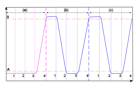

模具表面温度越高,零件的表面质量越好,但冷却模具所需的时间将增加,从而导致周期时间增加。快速模具加热和冷却技术可用于提高零件的表面质量,同时保持尽可能短的周期时间。由于模具温度不断变化,因此将使用瞬态冷却求解器来实现此分析的模拟。

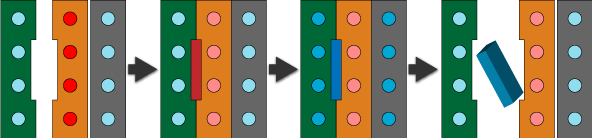

使用加热管的快速模具加热/冷却工艺简化图示
在第一幅图中,模具处于打开状态,加热板和移动板之间存在一个小绝缘空隙。加热管已启动,正在加热模具。在第二幅图中,模具处于关闭状态,加热管已关闭,型腔内充满热聚合物。在第三幅图中,冷却管道内充满冷水,零件正在进行冷却。最后,在最后一幅图中没有进行加热或冷却,模具处于打开状态且零件已顶出。
使用冷却管道代替加热管来加热模具可以实现相同的效果。冷却管道可作为填充阶段的加热管来输送热水或高温蒸汽,也可作为保压和冷却阶段的冷却管道来输送低温冷却液。这种情况下,要在冷却步骤完成后提高加热效率,应向管道系统中注入空气以去除所有水残留,并确保蒸汽与管道壁接触良好。
显示快速加热/冷却工艺中模拟模具温度变化的图解
