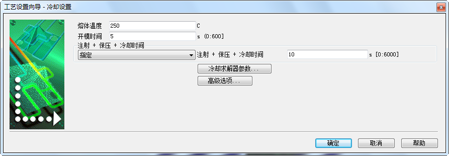

  4. 单击 “主页”选项卡 > “成型工艺设置”面板 > “工艺设置”)。
  5. 确保“熔体温度”为 250°C
  6. 确保“开模时间”为 5 秒。
  7. 将“注射 + 保压 + 冷却时间”设置为 10 秒。
  8. 单击“确定”
  9. 单击 “主页” > “分析” > “开始分析”)。
