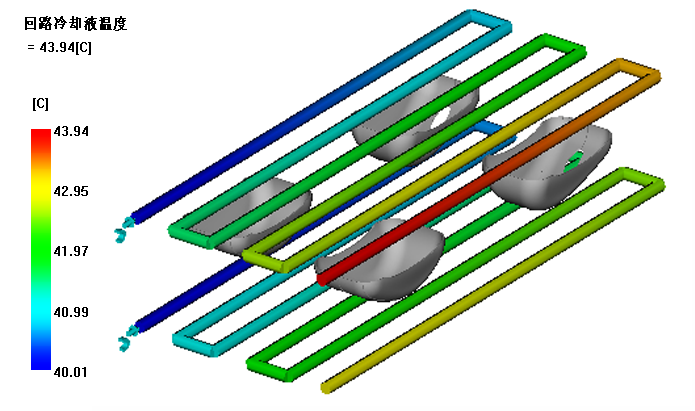

单击“方案任务”列表中的“回路冷却液温度”。
温度上升幅度大于 2-3°C 就存在问题。型芯温度略高于标准温度。

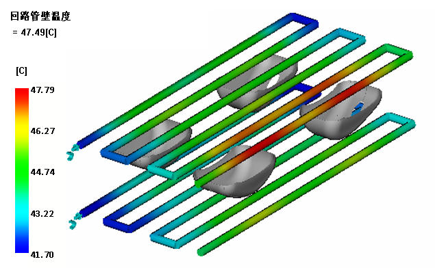

单击“回路管壁温度”。回路管壁温度最好不要比冷却液入口温度高出 5°C 以上,本例中为 40°C。回路冷却液温度和回路管壁温度都表明存在问题。
