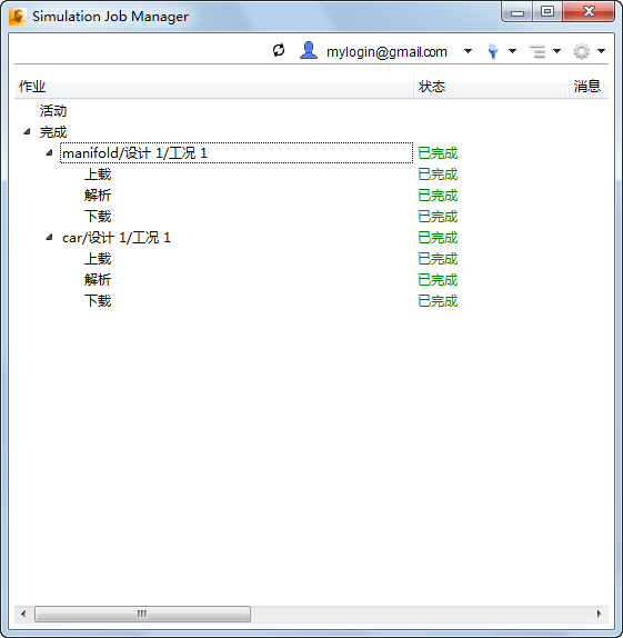

列表视图
使用列表视图可监控作业在整个 Autodesk® 360 过程中的进度。列表视图会告知您作业的状态,并会在作业成功完成时通知您。如果出现错误而导致作业无法成功完成,列表视图会告知您错误出现在哪个阶段。
作业
“作业”列表是作业的分层次列表。每个产品名称下基于时间的组按照作业的状态(活动作业、最近完成的作业、或已完成较长时间的作业)整理作业。每个作业都有几个子分支,以显示模拟进程各个阶段的状态和历史记录。

作业分支
每个作业都显示为一个唯一分支。作业分为三个阶段,每个阶段都作为一个子分支列在作业下方:
  • 上载:压缩并将模型的加密副本传输到 Autodesk® 安全存储服务的过程。
  • 解析:由 Autodesk® 360 执行的计算任务。例如网格生成和数值计算。
  • 下载:将模拟结果数据从 Autodesk 360 安全存储服务复制回本地工作站的过程。

状态
您可以在“状态”列中查看模拟过程的每个阶段的当前状态。存在多种可能的状态情况:
  • 已调度:Job Manager 已察觉到该作业,但尚未启动该阶段。
  • 已排入队列:Job Manager 已启动该阶段,但该阶段尚未开始。
  • 正在运行:Job Manager 已开始该阶段。
  • 已取消:作业已停止,因为在快捷菜单中选择了“取消”。
  • 失败:该阶段未成功完成。这可能是由几个因素导致的。
  • 已放弃:该阶段未成功完成。这可能是由于网络问题导致的。
  • 已完成:该阶段已成功完成且没有出现错误。
    • 上载和解析阶段到达“已完成”状态时,将开始下一阶段。
    • 为支持下载中间结果,有时“下载”阶段和“解析”阶段会同时显示为“正在运行”。
    • “下载”阶段到达“已完成”状态时,模拟也将完成,并且结果已可以在本地计算机上进行可视化显示。
注: 当前阶段的状态将显示在作业名称的旁边。
