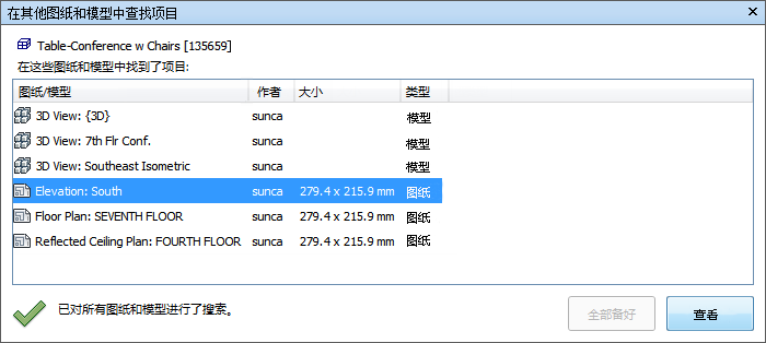

“在其他图纸和模型中查找项目”窗口
“在其他图纸和模型中查找项目”是一个可固定窗口,使您可以在“项目浏览器”中所有准备就绪的图纸/模型中搜索对象。
位于窗口顶部的标签指示“场景视图”中当前选定的对象。几何图形类型通过对象名称旁边的图标表示。这些图标与“选择树”窗口上使用的图标相同。搜索结果将显示在图纸/模型列表中,并包含选定对象所在的当前打开的文件中的所有图纸/模型。可以通过单击所需列的标题来对结果进行排序。这将在升序和降序之间切换排序顺序。
