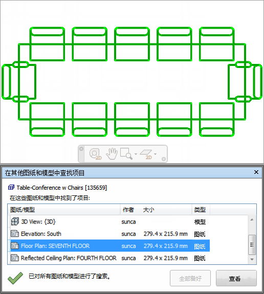

  1. 在状态栏上单击 以打开“项目浏览器”窗口。
  2. 双击包含您要在其他图纸和模型中定位的对象的图纸或模型,然后选择在“场景视图”中将其选中。
  3. 在此对象上单击鼠标右键,然后在关联菜单上单击“在其他图纸和模型中查找项目”
  4. 如果“在其他图纸和模型中查找项目”窗口中看到警告状态图标 ,则单击“全部备好”按钮。所有图纸/模型准备就绪后,您将看到包含该对象的所有图纸/模型的列表。
  5. 在列表中选择图纸/模型,然后单击“查看”将其打开。Autodesk Navisworks 会为您放大选定的对象。
