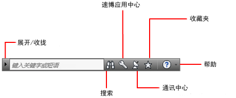

“信息中心”是在若干 Autodesk 产品中使用的功能。它由标题栏右侧的一组工具组成,您可以使用这些工具访问许多与产品相关的信息源。根据 Autodesk 产品和配置,这些工具可能有所不同。例如,在某些产品中,“信息中心”工具栏可能还包含 Autodesk 云服务的“登录”按钮。
您可以使用“信息中心”搜索与产品相关的帮助,显示“Subscription Center”面板以访问 Subscription 服务,显示“通讯中心”面板以访问产品更新和通告,以及显示“收藏夹”面板以访问保存的主题。
使用“搜索”框和按钮,可以通过输入关键字(或者输入短语)在主产品帮助中快速查找信息。
单击“展开”/“收拢”箭头可以将“搜索”框切换为收拢状态。
单击“Subscription Center”
按钮可以查看可用选项的下拉菜单。
使用“收藏夹”工具可以快速访问从“Subscription Center”和“通讯中心”保存的重要链接。
若要添加收藏夹,请打开“Subscription Center”或“通讯中心”,然后单击您要添加的链接旁边的“收藏夹”
图标。
按钮。
