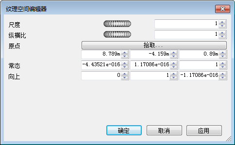

    平面纹理空间编辑器:

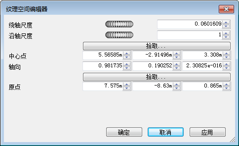

    或柱面纹理空间编辑器:

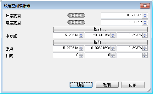

    或球面纹理空间编辑器:
  3. 编辑各个单独的参数,然后单击“应用”查看编辑结果。通过单击“拾取”,可以按交互方式拾取模型中的点,而不是分别键入 X、Y 和 Z 坐标。
