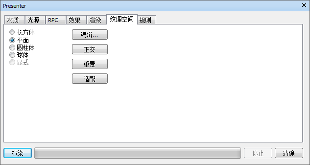

使用 Presenter 纹理空间
纹理空间说明将纹理应用于项目的方式。例如,将柱面纹理空间应用于管道将导致管道上的纹理渲染得更自然。项目的纹理空间可能已从原始 CAD 应用程序指定,并存储在原生 CAD 文件中,或者在“Presenter”窗口中已使用选项“框”、“平面”、“圆柱体”或“球体”进行设置。“显式”选项允许应用用户定义的纹理空间;如果在原始 CAD 应用程序中已为项目应用纹理空间,则该选项是可用的。每个纹理空间选项都在项目周围应用某个假想的边界几何图形,并尽可能地将纹理“收缩包装”到此边界几何图形下面的几何图形。
如果已将纹理应用于项目,则“Presenter”窗口会尝试从可用的四个纹理空间中选出最合适的纹理空间。如果这不是所需的纹理空间,则可以对其进行编辑。
