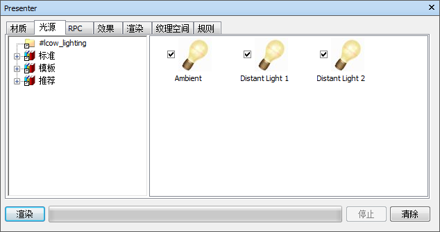

“照明”选项卡
与“材质”“材质”选项卡、“效果”“效果”选项卡和“渲染”“渲染”选项卡选项卡类似,“照明”选项卡也分为两个窗格,左侧为归档文件,右侧为选项板。归档文件包含各个光源以及光源库。光源库是一起正常工作的光源的组合。选项板包含场景中处于活动状态的所有光源。
要将光源应用于场景,请将它从归档文件拖动到选项板中,此时可以根据需要编辑其参数。该光源将添加到场景中已有的那些光源上。
要将光源库应用于场景,请将它从归档文件拖动到选项板中。光源库中的所有光源将替换场景中已有的那些光源。光源库将以智能方式应用于场景。光源库将确定方向并缩放,以与所应用于的场景相匹配。还可以在归档文件中扩展光源库,并将光源单独拖放到选项板中。如果执行此操作,则光源不需要确定方向或进行缩放以与场景相匹配。
选项板中的每个光源都具有一个复选框,可用于在场景中打开或关闭光源。
