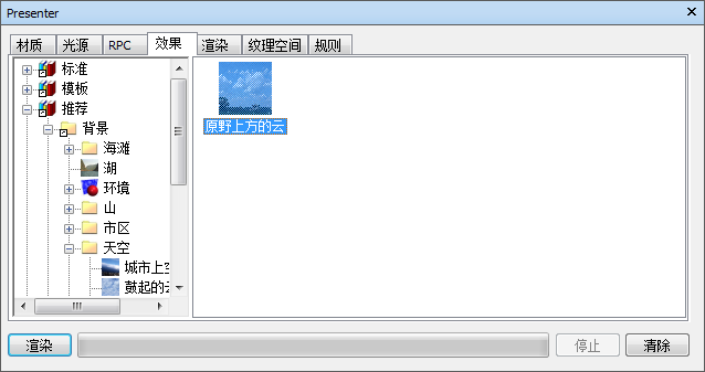

“效果”选项卡
与“材质”“材质”选项卡、“照明”“照明”选项卡和“渲染”“渲染”选项卡选项卡类似,“效果”选项卡也分为两个窗格,左侧为归档文件,右侧为选项板。可以在此选项卡中设置不同的背景效果和前景效果。
在选项板中一次仅可以有一个背景效果和一个前景效果。
