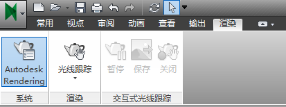

您可以从“常用”选项卡 “工具”面板和功能区中的“渲染”选项卡访问 Autodesk 渲染工具。
Autodesk 渲染器是一种通用的渲染器,它可以生成光源效果的物理校正模拟及全局照明。
