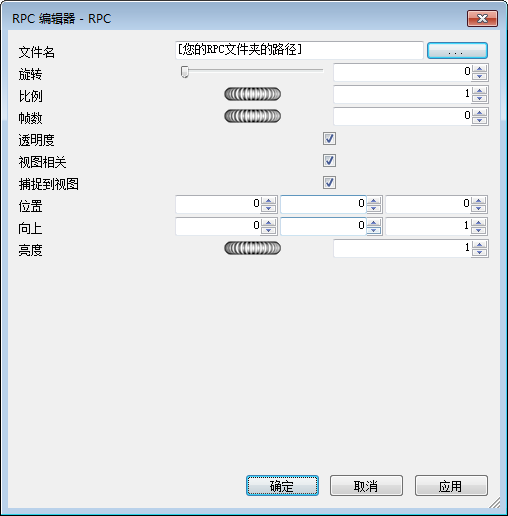

  1. 打开“Presenter”窗口,然后单击“RPC”选项卡。
  2. 在左侧窗格中,展开“模板”归档文件,然后将 RPC 图标拖动到右侧的选项板中。
  3. 双击选项板中的 RPC 图标。
  4. 在“RPC 编辑器”中,单击“文件名”字段中的“浏览”按钮 (...)。
  5. 在“打开 RPC 文件”对话框中,找到所需的 RPC 文件,然后单击“打开”Autodesk Navisworks 包含一小组免费 RPC 文件可供您选择。您可以在产品安装文件夹(例如 C:\Program Files\Autodesk\Navisworks Manage 2014\ presenter\lads\layla_data\textures\RPC)下找到它们。可以使用它们建立一个包含一些人物、植物和树的简单场景。
  6. 根据需要调整“RPC 编辑器”中的设置,然后单击“确定”
