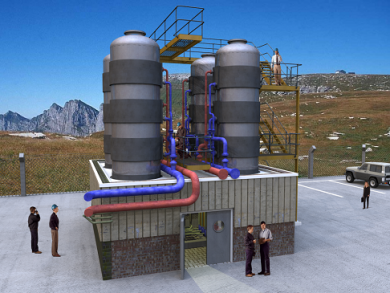

在建筑上和建筑周围的 PRC 人物示例
使用 RPC 内容的主要优点在于,用逼真内容填充场景所用的时间非常短,而且渲染时间几乎不增加。

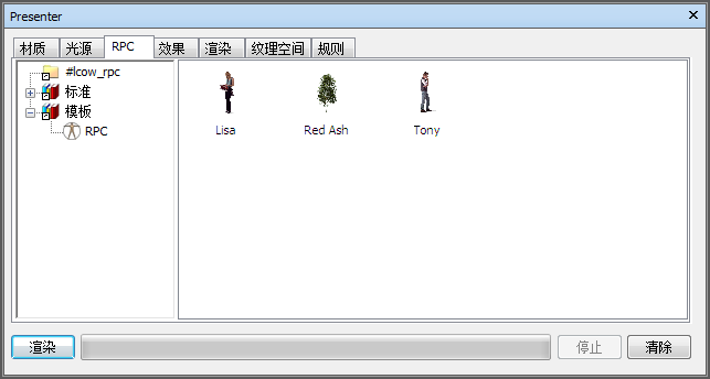

与“材质”“材质”选项卡、“照明”“照明”选项卡和“渲染”“渲染”选项卡选项卡类似,“RPC”选项卡也分为两个窗格,左侧为归档文件,右侧为选项板。此选项卡是设置“RPC”的位置。
