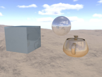

  1. 打开“Presenter”窗口,然后单击“效果”选项卡。
  2. 在左侧窗格中,展开“推荐”归档文件,打开“环境”子文件夹,然后打开“全景”文件夹。
  3. 将“天空”效果拖动到右侧的选项板上。
    背景在“场景视图”中尚不可见。
  4. 返回到“推荐”归档文件,打开“背景”子文件夹,然后将“环境”效果拖动到选项板上。
    现在背景是可见的。这是因为此类型的背景由两个部分(“天空”图像和指向图像的背景“环境”着色器)组成;这两个元素自动链接在一起。
完成后,在模型中到处移动将看到背景也会相应地实时移动。对于现代的图形卡,如果场景中存在反射曲面,则在“选项编辑器” 中将“Presenter”“硬件描影”设置为“光源”将显示在所有这样的曲面中反射的新设置背景(请参见 Presenter 页面)。
提示: 单击“渲染”以在真实照片级输出中显示此背景。
