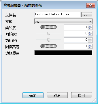

双击选项板中的某个效果,打开“背景编辑器”。对于每种背景类型,其编辑器是不同的。以下显示的是“缩放的图像”编辑器:
注: 如果“选项编辑器”中的“Presenter”“轮廓”(详细信息请参见 Presenter 页面)设置为“高级”,该对话框将包含参数的完整列表并允许您更改背景类型。
在“背景编辑器”中,可以通过单击“文件名”字段旁边的“浏览”按钮 (...) 更改背景,然后打开一个新的图像作为背景。
在“背景编辑器”中编辑参数,将以交互方式使用那些更改改变场景。可以随时单击“应用”,将对参数的编辑应用于场景。
